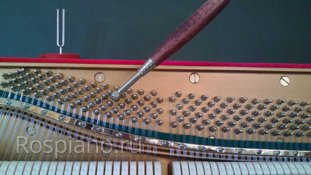

Инструменты для настройки пианино
Разберем, какие существуют инструменты, в чем их назначение, особенности и отличия, какой набор приспособлений необходим.
Ключ для настройки пианино. Ключ – основной инструмент для настройки пианино. Им вращают штифт (вирбель), на который наматывается струна.
Считается, что чем больше граней имеет ключ, там проще будет выполнить точную настройку, ведь многое зависит от хвата ключа настройщиком, силы, которая к нему прилагается. Перехватывать ключ, имеющий шестнадцать граней, гораздо проще, чем тот, что имеет всего четыре.
Четырехгранные ключи хорошо подходят для выворота колков, больше как ремонтный инструмент, чем настроечный. Так же четырехгранный ключ может не подойти к некоторым моделям пианино с тонкими вирбелями (например, советское пианино «Заря»).
6- , 8- , 16-гранные ключи считаются настроечными. Лучшие из них имеют сужающееся конусное отверстие, которое позволяет крепко насадить ключ на любой вирбель, вне зависимости от его состояния.
Какие бывают диаметры отверстия ключа
В советских пианино диаметр вирбеля – 7 мм, в европейских – 6.8 мм.
Сменные головки и рукоять
Существуют ключи со сменными головками. Специалисты рекомендуют покупать такие ключи, где головка отвинчивается от рукоятки, а не у основания ключа. Это предотвращает самопроизвольное раскручивание во время настройки, а так же люфт.
Рукояти могут быть Г- , или Т-образные. Классическими и предпочтительными считаются Г-образные ручки, но некоторые настройщики используют Т-образные, в виду собственных вкусов.
Значимые характеристики, отличающие один ключ от другого: количество граней ключа, его форма, способ крепления насадки, если ключ имеет сменные головки, вес ключа, форма ручки (Г- или Т-образная).
Демпферы (с рукоятями и без). Резиновые клинья-демпферы используются для глушения струн, не участвующих в настройка в данный момент. Клинья аккуратно вставляются между двух струн, чтобы заглушить их колебания. Существуют клинья для труднодоступных мест, насаженные на проволочную ручку.
Обратный пинцет. Используется для глушения струн самых высоких регистров, где струны очень коротки и обычные демпферы уже не помещаются. Пинцет бережно прилагают к струнам, просовывая его между черенками молоточков. Одним таким пинцетом можно заглушить две соседние струны, либо две крайние в одном хоре, оставляя свободной струну для настройки.
Суконная лента, а так же лента для темперирования строя. Как и демпферы, суконная лента используется для глушения струн, не участвующих в настройке текущего интервала. Некоторые специалисты считают глушения лентой гораздо более быстрым способом, чем использование клиньев.
Камертон. Существуют классические вилочковые камертоны и современные электронные устройства и приложения. Как это часто бывает, не все принимают новшества сразу, поэтому настройка по классическому камертону считается предпочтительной. Классический камертон имеет частоту колебания, равной ноте «Ля» первой октавы (частота 440 Гц). Колебания камертона вызываются однократным умеренным ударом им по твердой поверхности.
