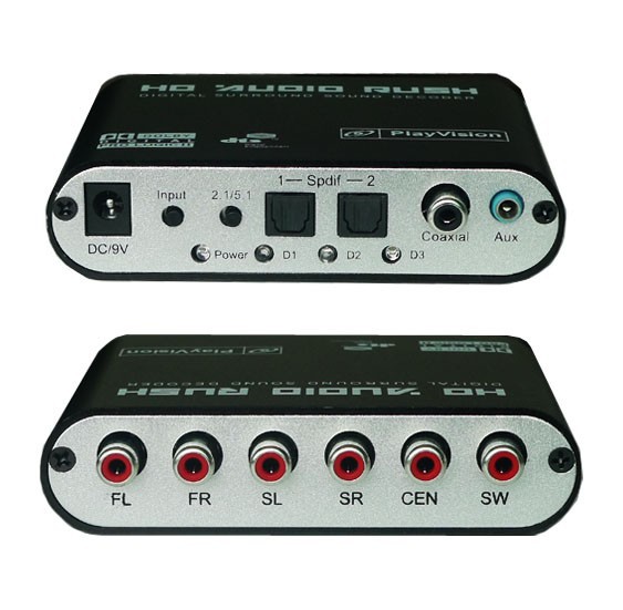

Есть конечно... выглядит как-то так:
Но если их встраивать - то будет жутко дырявство, лучше просто многоканальный вход нормальный добавить...Вот только тут система 5.0, чтоб было 5.1 это еще отдельный саб понадобится, ну или придется примешивать LFE канал во фронтальные.
