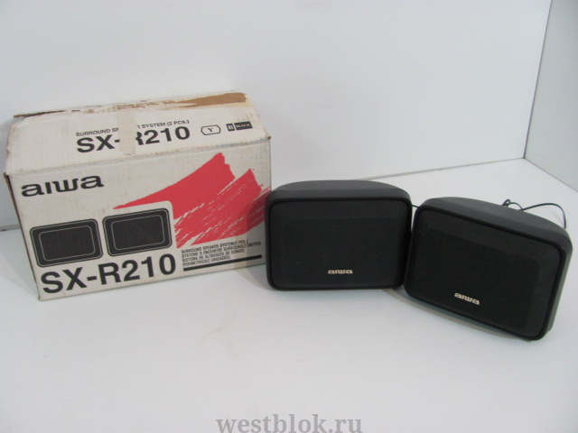

Кстати ещё одну феньку вспомнил про NSX-520.
Можно взять выходы от сурраунда и подключить туда вместо штатных динамичков встроенных с разворотом в колонках выносные маленькие пассивные колонки типа aiwa SX-R 210 (там в зависимости от модели стоят либо ширики приличные, либо ширик + пищалка). Сопротивление у них 16 ом.
народ их обычно вообще выкидывал т.к. проводов получалось много и ставить было не куда (в шкаф не лезло :D ), их на авито горками по 500-1000 руб.
их можно от штатных колонок пошире развести и тогда эффект панорамы при работе DSP-процессора будет ещё заметнее... Получится система что-то типа псевдо 4,1 :smu:sche_nie:
